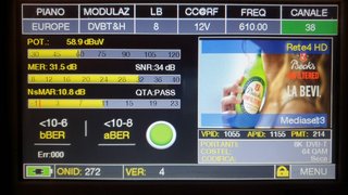

ti porto un esempio pratico in sequenza segnale in antenna; segnale attenuato di 20dB; segnale preamplificato di 26dB (NF<1.2dB):
segnale di potenza medio/bassa di alta qualità ma con rumore sottostante il segnale utile
premetto che la prova l'avevo realizzata per testare dei preamplificatori a bassissimo rumore.
devi considerare che un segnale medio ricevuto si attesta tra i 60 e i 70dBuV a meno che sia a distanza ravvicinata del ripetitore oppure che lo stesso sia coperto da qualche ostacolo.
se come nel caso presentato di un segnale in antenna di circa 60dBuV di alta qualità ma con rumore sotto (shoot 1) e vai ad attenuarlo perchè hai un'amplificatore troppo potente, tu porti il segnale di ottima qualità in una situazione di marginalità spinta (shoot 2). La successiva Amplificazione del tuo caso con una NF di 3dB (circa 2dB in più rispetto al pre della prova) riporterà il segnale sulla soglia alta di marginalità con un degrado di almeno 3dB su MER e Margine (devi sottrarre 2dB al MER e al Margine della shoot 3)*.
*il tutto spiegato con parole semplici evitando di addentrarci in formule matematiche e calcoli complessi
ora dirai, ma a me comunque funziona tutto.
ma funziona tutto con un degrado della qualità dei segnali.
Due le possibili strade per migliorare sotto l'aspetto tecnico:
1. sostituire l'amplificatore con uno meno potente (ad esempio 28dB).
2. inserire un'attenuatore in uscita in modo di non attenuare in ingresso per evitare la marginalizzazione dei segnali.
