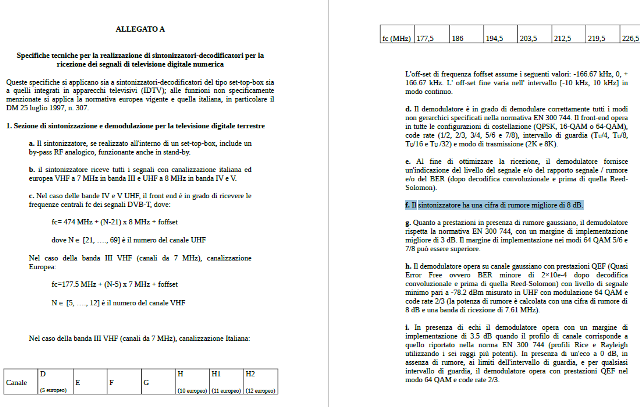

Non ho altro da aggiungere se non che, prima dell'introduzione del DVB-T, la Delibera AGCOM n. 216/00/CONS pubblicata nella Gazzetta Ufficiale della Repubblica italiana n. 94 del 21/04/2000 relativa alla:
"Determinazione degli standard dei decodificatori e le norme per la ricezione dei programmi televisivi ad accesso condizionato";
riportava nell'allegato A al paragrafo 1.f: "Il sintonizzatore ha una cifra di rumore migliore di 8 dB."

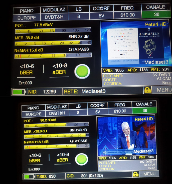

In precedenza avevo postato un esempio dell'efficacia di un LNA a bassissimo rumore su un segnale marginale.
Qui di seguito posto un esempio di efficacia dello stesso LNA con un gain di 13dB su un segnale di ottima qualità:

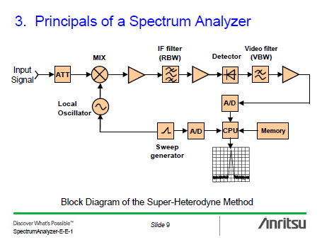

Ecco, diciamo che gli analizzatori di spettro sono sistemi molto complessi. Su un segnale "forte" inserisce un'attenuatore per mantenerlo nel range di maggiore linearità, ma poi non riamplifica di quanto è stato attenuato perchè il risultato sarebbe solo un deterioramento del c/n se non una saturazione verso gli stadi successivi.
Facciamo un esempio:
Dobbiamo misurare un segnale di 95dBuV e lo strumento inserisce un'attenuatore di 30dB per tenerlo entro i 70dBuV (95-30=65) che ipotizziamo sia il valore massimo che accetta il convertitore A/D.
Gli stadi di conversione e di filtraggio che precedono il convertitore non possono introdurre 30dB di guadagno, tanto quanto è l'attenuazione, perchè il livello tornerebbe a 95dBuV (65+30=95) e sarebbe fuori scala al convertitore (max 70).
Quello che invece fa lo strumento è di conteggiare l'attenuazione calibrata in ingresso aggiungendola al valore misurato dopo la conversione per avere una lettura a display della reale intensità del segnale all'ingresso.
Il funzionamento nel dettaglio potrà variare da strumento a strumento ma in linea di principio è così che funziona.
Per le misure, in alcune serate estive sul tetto, ripetitore 30km in ottica, antenna puntata o spuntata per il miglior MER senza LNA (prima foto).
Poi inserito l'LNA@13dB tra antenna e strumento (seconda foto).

Stiamo parlando di un circuito elettronico e il segnale si amplifica perchè và mantenuto sempre ad un giusto livello per i successivi stadi, che centrano sti calcoli?, dai non scherziamo.
Sui moderni analizzatori i primi componenti sono spesso dei micro -switch attenuatori amplificatori a larga banda 3-6-8GHz ecc,che smistano i segnali a seconda delle infomazioni che acquisisce la logica e che seguono altri switch ad alta frequenza che possono generare prodotti di intermodulazione se raggiungi il punto di intercetto a 1 dB e su altri gli attenuatori sono adiacenti ad amplificatori, per il fatto che i segnali devono entrare correttamente al mixer, altrimenti sullo schermo ti ritrovi di tutto e di più. Quando sullo schermo vedi che inizia a salire il segnale adiacente alla portante e perche stai saturando qualche interruttore amplificatore di ingresso.
