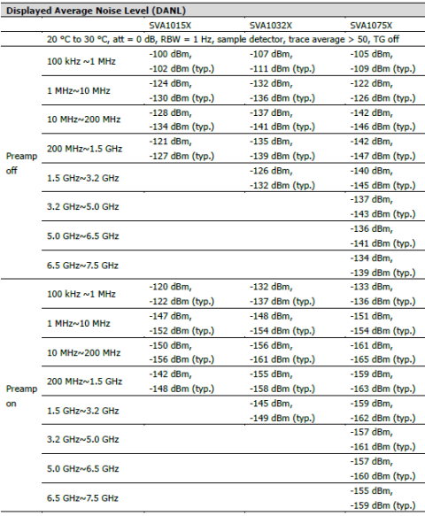

Riporto due misure fatte con analizzatore di spettro dotato di un LNA interno attivabile e indicato con la dicitura PA sullo schermo.
In questa misura il delta tra i due punti è il rapporto segnale rumore :
https://imgur.com/T2dNdNp
https://imgur.com/a/m2MHe45
Come si può vedere dalla seconda misura con il PA (LNA) acceso, il valore è variato di 16dB. Prima misura C/N 30dB , seconda misura C/N 45dB
Mentre in questo secondo caso, misuro l'ampiezza di un segnale sinusoidale di -140dBm (-33dBuV)
https://imgur.com/7HXX5t9
https://imgur.com/ExEfU2J
In questo caso nella prima misura, lo strumento sbaglia 3 dB dato che il segnale e quasi a filo con il rumore di fondo.
Mentre attivando il preamplificatore la misura ritorna corretta entro la precisione dello strumento ovviamente.
Quindi in questo caso non sarei mai riuscito a misurare correttamente questo segnale molto debole senza utilizzare un preamplificatore a bassa figura di rumore. Lo strumento ha un DANL di circa -165 dBm in questo caso
queste le specifiche di alcuni analizzatori VNA:
Certo , come dicevo il fondo di rumore varia tantissimo con il pre acceso e un carico collegato a questo. E comunque anche senza preamplificatore tra strumenti diversi varia se pur di poco sulle strumentazioni di pari fascia.
