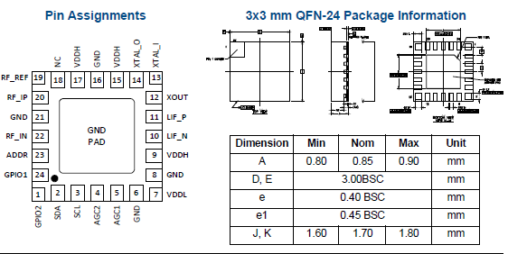

NF di un tuner TV siliconico di ultima generazione:
Block diagram:
Package 3x3 mm QFN-24:

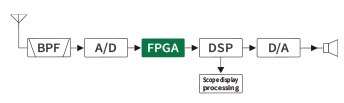

Di seguito il block diagram di un RX digitale a campionamento diretto:
Qui parliamo di televisione digitale e magari nella tua catena di verifica dovresti inserire anche il rapporto segnale/rumore del segnale video, ma su quale uscita? HDMI?

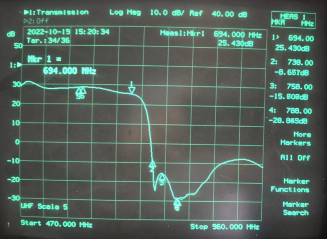

Adesso ho fatto fare due filtri da 90dB sulle frequenze più critiche per il mio strumento e quando vedo roba strana risolvo con quelli. All'inizio mi è capitato due volte di non poter fare misure, mentre con Unaohm ci riuscivo, anche perchè ha le bande separate e difficilmente va in saturazione l'ingresso.

Altamente indicati sono quelli con il filtro 5G incorporato e in commercio purtroppo non cè moltissima scelta perchè la maggior parte degli impianti sono nelle grandi città metropolitane e le situazioni di marginalità sono in percentuale poche tanto da non interessare i produttori di antennistica per una produzione in serie (veri pre se ne trovano pochissimi a catalogo e sono tutti con una NF di 2dB o superiore).
Prove di utenti su ricezioni intorno ai 60km e oltre si sono dimostrate positive nell'evitare che fenomeni di feeding diminuissero la qualità dei segnali migliorando di fatto la stabilità nella ricezione.
Cè il Terra AB011T filtrato 5G che non solo offre due valori di gain commutabile 13/26dB, ma ha anche un buon livello di uscita da poter essere usato anche senza ulteriore centralina per impianti medio-piccoli:

Nella realtà il valore della NF dei Tuner moderni è molto più bassa e quindi il valore di NF Totale ne sarà minormente influenzata.
