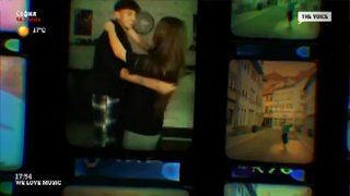

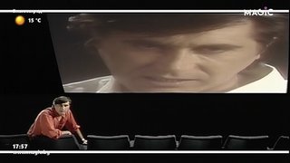

Sui 39E le frequenze 12117 H 30000 e 12194 H 30000 sono deboli?
Hanno problemi?
Con quale intensità le ricevete?
Grazie.
Sulla prima frequenza , dove c'è il canale in chiaro The Voice , 16d,
sulla seconda dove cè' The Magic ,15 db
