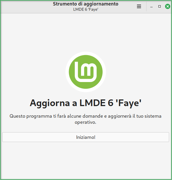

Aggiornato, "forzando" da terminale, avevo ancora la vecchia versione.
