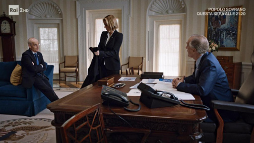

Parliamo di overscan, ovvero il modo di vedere le immagini a schermo nella loro interezza (underscan) o leggermente ritagliate attorno e quindi anche correttamente zoomate, ma con una piccola perdita di parte dell'immagine (overscan).
I tv chiamano questa modalità in modo diverso, a volte è associata al menù zoom (vedi Samsung) a volte si trova da un'altra parte e dal nome non si capisce proprio che sia quello (tipo LG).
Spesso l'overscan on/off è possibile solo su alcune sorgenti, come i canali HD che riceve il tv o se è collegato un decoder in hdmi lo si può fare anche sui canali SD, così come su un bluray, su Netflix, ecc... Su alcuni tv non lo si può fare sui canali SD del dtt o satellite ricevuti dai tuner del tv.
Overscan o meno dipende un po' dai propri gusti ed esigenze di visione, così come non saprei se ci sono dei valori imposti o solo consigliati su quanto dev'essere l'overscan. Il quanto si perde in percentuale tutto attorno rispetto all'immagine intera e senza interventi del tv, dovrebbe essere attorno al 3,5% poi su dei tv potrebbe essere di meno o di più. Le emittenti tengono conto di questo per il posizionamento di scritte e loghi a schermo, in modo che con l'overscan attivo resti tutto nello schermo, ma anche che con l'overscan disattivato, non si vedano delle cose non previste, come cavi e faretti che ci sono in uno studio, o grafiche tipo bande nere o colorate e altro ancora.
In alcuni casi a primo impatto l'overscan sembra portare più danni che vantaggi, ma in ambito visione dei canali televisivi solitamente non taglia chissà cosa anzi a volte taglia proprio quelle parti ai bordi che non sono previste in una corretta visione. Per capire meglio, sulle immagini postate qualche giorno fa da ALE89, ho apportato un overscan del 3,5%:

Nell'immagine sotto l'overscan porta dei grandi vantaggi, togliendo quelle piccole bande nere come quella vistosa a sinistra, anche se forse è un po' ai bordi il "cerchio" giallo in basso:
Sotto invece un overscan eccessivo (parrebbe il doppio!), lo noto sul mio tv Samsung quando guardo i canali del dtt col tuner del tv. Non saprei se c'è un motivo tecnico, lato televisore o lato emittente (Rai, ecc...) perchè succede quello, così come non saprei perchè sui canali SD non si può disattivare l'overscan su vari tv.

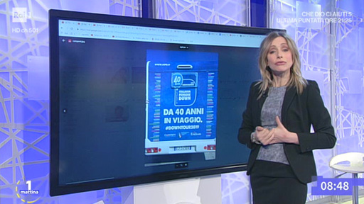

Altri esempi di overscan "corretto" (prima immagine disattivato e sotto attivo) sui canali Rai HD:
Sotto un altro esempio di overscan vantaggioso, se guardate nella prima immagine ci sono delle piccole bande nere ai lati, sinistra/destra, che non dovrebbero essere previste o comunque non sono molto belle da vedere. In questo caso l'overscan toglie quelle piccole bande, ma riduce anche lo spessore delle bande grandi sopra e sotto, anche quello diciamo non è male.
A me tutto sommato piace l'overscan, per vedere le immagini un po' più grandi e i loghi un po' più ai lati. Forse l'ideale sarebbe una percentuale regolabile e la possibilità di attivarlo e disattivarlo in tutte le situazioni, cioè anche sui canali SD.

Dalla mia piccola esperienza vi riporto cosa ho notato (su tv Samsung il quale permette ciò solo sui canali hd 1080) impostando la "dimensione immagine" in "adatta a schermo" (praticamente, tradotto nel linguaggio dei tread precedenti, overscan off o underscan che dir si voglia).
Prendendo ad esempio rai 1 hd dtt durante il giorno si susseguono programmi ripresi con telecamere sd ed altri hd (o almeno così sembra...poi non so se tutte le camere sono hd ed è una scelta di trasmettere solo in sd upscalandolo): la prova del cuoco sd, vieni da me sd, tg1 hd, la vita in diretta hd...(su rai due detto fatto sd) come se si volesse "risparmiare" non riprendendo in hd quei programmi destinati ad un pubblico, secondo le loro analisi, non troppo acculturato tipo casalinghe o signore anziane (cosa che non mi fa affatto piacere se fosse vera questa mia ipotesi)...comunque sia, noto molto più nero laterale sui programmi upscalati ma sia su questi che su quelli in hd nativo c'è del nero anche vicino i bordi orizzontali (sugli hd nativi è roba di poco).
E non solo...giusto ieri guardavo le ragazze delle bici su rai sport + hd e sul feed fta sul satellite; ebbene il feed (stesse impostazioni immagini del tv) copriva tutti i pixel invece il canale dtt aveva sempre quelle poche ma fastidiose righe nere in alto ed in basso. Immagino quindi che ciò sia dovuto ai loro mezzi tecnici (passaggio del feed nei loro computer, codec e quant'altro) oppure al sistema di trasmissione dtt (sat di servizio ed antenne terrestri) ...non so su tivusat perché non ho mai avuto la tessera.
Ed anche sui Mediaset hd succede lo stesso (vedi ieri sera le qualificazioni europee) con overscan off/underscan (per non parlare dello studio in hd upscalato ((e tutti i vari programmi molto seguiti, striscia in primis)) con tutte le telecamere hd avanzate di premium).
In tutto ciò c'è comunque una perdita di definizione rispetto al feed (che ha anche più banda):
Il canali hd che lo propongono se sono visti con overscan (on) zoommano l'immagine (quando su pc ingrandite una foto questa sgrana), se invece si vedono con overscan off/underscan una parte di immagine (poca e marginale) va persa diventando nera ed i vari passaggi tecnici per trasmettere degradano un pò la qualità delle immagini.
