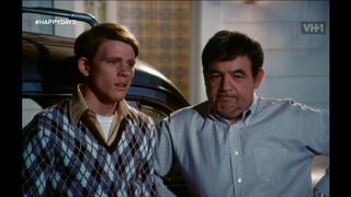

Può capitare che sui canali HD vengano trasmessi dei programmi in 4:3. Si tratta di vecchie serie, documentari, partite storiche, ecc… che erano stati ripresi all’origine in 4:3 sd. Nel caso di film di una certa importanza, questi vengono restaurati in HD solitamente con buoni risultati e una buona definizione delle immagini. Dove sta il problema? Le solite bande nere ma questa volta a destra e a sinistra. Ecco come si comportano le emittenti.
Le classiche:
Lo fanno moltissime emittenti, per i film ho sempre visto questa scelta che disturba meno e quindi approvo.
Le colorate:
Lo fanno certe emittenti come Sky Sport per le sintesi di partite storiche. Per un evento sportivo va anche bene così.
Le animate:
Questa curiosa scelta l’ho vista solo su emittenti straniere per lo più durante news e documentari, dovrei passarci un po’ di tempo per capire se è piacevole o se disturba.
