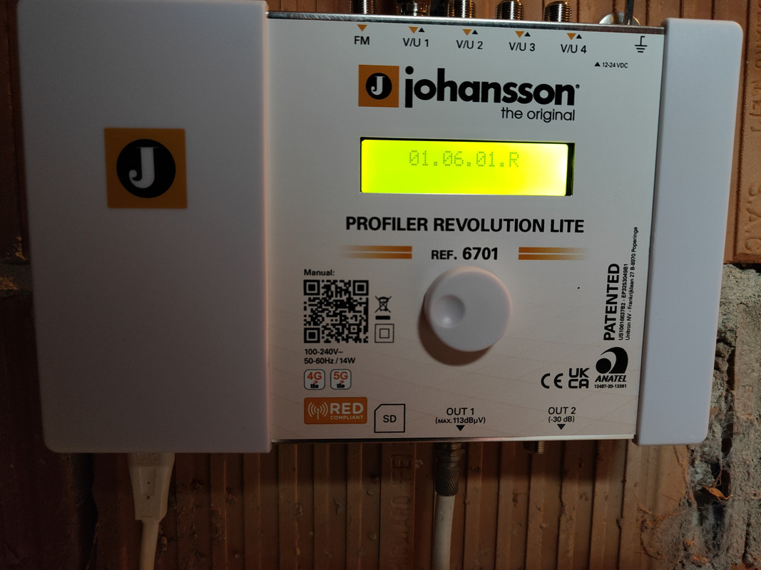

Il lavoro è iniziato.
Intanto porto alcune foto .
In più si può vedere la potenza del mostro k95z.
Punto monte grande Calderaro.
Non prevista a ferrara. come copertura.
I db riportati dalla centrale programmabile sono identici a quelli a suo tempo riportati dallo strumento promax .
Allego una galleria fotografica.

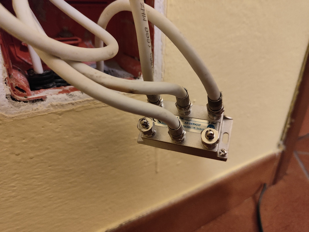

Mancano derivatori da 22.
Uno spezzone di cavo e il gruppo di continuità.
Non riesco a memorizzare la frequenza 55.
Ma la 49 si.
Ci guardo con calma .
Allego la galleria saranno 15 foto.
C'è un connettore da cambiare ..quello entrata centralina .
https://postimg.cc/gallery/2vF0zQB
Se fate zoom sulle immagini si legge chiaramente il display

Comunque samurai ho esattamente i stessi valori riscontrati a marzo con strumento professionale promax
Quindi direi che queste programmabili sono abbastanza attendibili.
