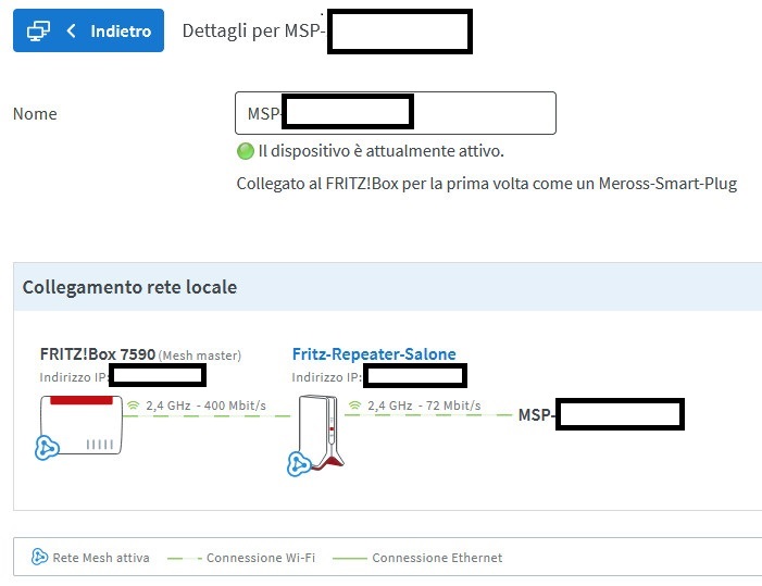

Ok che non riesci a collegare i mini ma questo viene dopo. Quanto segnale hai sul Platinum ? Lo vedi dal Fritz!Box, pubblico due esempi:
Io uso anche Fritz!Repeater 3000 e stamattina la banda a 5 Ghz è spenta automaticamente dal sistema Fritz perchè ha rilevato un radar meteorologico: va solo la banda a 2.4 Ghz ma può accadere anche il contrario se sono presenti dei disturbi sui 2.4 Ghz (e il Platinum perderebbe la connessione se collegato in WiFi). Nella prima immagine c'è un collegamento a 2.4 Ghz veloce 400 Mbit/s verso il Fritz!Repeater 3000 e da quest'ultimo, collegato col cavo di rete LAN 1, c'è il Platinum. Nella seconda immagine un altro disposito, sempre collegato a questo Fritz!Repeater ma in WiFi (linea tratteggiata questa volta) che è più distante dal Fritz!Repeater e va a 72 Mibit/s.
Quindi ti chiedo: quale è la velocità misurata dal Fritz!Box del tuo Platinum collegato via WiFi sul canale 11 al Fritz!Box ? Se con il Platinum guardi RaiPlay o Infinity sui canali in diretta hai delle squadrettature oppure le immagini sono perfette ? Se la velocità è superiore a 50 Mbit/s può anche andare bene, se è superiore a 100 Mbit/s va bene.
