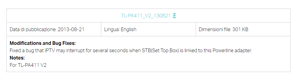

Il modello è questo Red, TP link TL-PA411 kit AV500
c'è una versione comunque non recente
Ma come vedi i bug alla fine sono quelli cioè l'affidabilità del collegamento.
È molto importante individuare la versione del dispositivo V1 o v2 non è la stessa cosa e si vede dall'etichetta sul dispositivo stesso
Grazie mille per la ricerca, controllo e poi faccio l'aggiornamento
