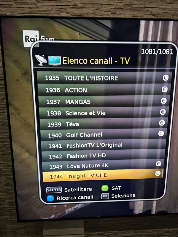

Fatta la scansione al termine sul menù mi uscivano 1070 canali più quelli radio, apro la lista di canali me ne escono di più come da fotoSi scansione completa, satellitare non tivusat

In realtà è corretto.Fatta la scansione al termine sul menù mi uscivano 1070 canali più quelli radio, apro la lista di canali me ne escono di più come da foto
Attenzione però che la numerazione canali potrebbe avere dei 'buchi' tra un numero e l'altro, soprattutto nei canali nelle prime 1.000 posizioni.
Quindi non terrei in considerazione la posizione del canale sul 1900.
Quindi sono sempre pochi secondo voi?In realtà è corretto.
Dal 1 al 1000 non sono tutti utilizzati
Li sono 944 + quelli dal 1 al 1000
