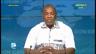

Strano, quella frequenza (10.2 db) è la più forte che ricevo, le altre stanno sui 7.5 db, ma è anche l'unica con i canali che squadrettano, è in S2, le altre sono molto stabili
