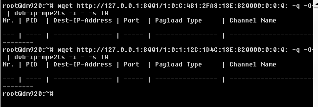

Si, si possono sintonizzare con un decoder enigma2 e il software "dvb-ip-mpe2ts" che fa parte del pacchetto eti-tools utilizzato per il DAB
Ciao
Quindi basta installare il software ?
Oppure serve altro ?
Se gentilmente si può spiegare meglio il procedimento.
Grazie
Quei canali si vedono col decoder che riceve dal sat o dev'essere collegato anche a internet? Tanto per capire bene di quale tecnologia parliamo.
