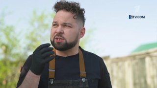

Gia che ci siamo aggiungiamo pure che Perviy kanal Europa che trasmetteva sotto nominativo Test e scritta in sovraimpressione 1TV.RU è stato spento, come pure i canali Dom Kino e Karusel Int.
Perviy kanal Europa -> NEW FEC
11653 V 4880 1/2

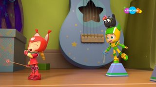

Dom Kino e Karusel International -> riattivati
11624 V 6888 2/3

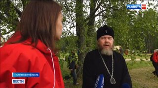

Nuova frequenza, vecchi canali, 11637 v 30000 : Rossiya 24 ,RTR Planeta Europa,Perviy kanal Europa,Karusel International.

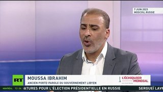

Calata immensamente la frequenza di RT a 11541. segnale non decodificabile ma sembra presente. Ultima mazzata ai segnali russi ? Anche voi non li ricevete più?
Questa volta mi tocca confermare, 0 segnale su quel trasponder, per pura informazione... chi fosse interessato a quei canali sono presenti su Express AM6 53°E
Grazie dell'info. Non lo sapevo. Sui 14 mi arrivano con un picco del 20% non decodificabili. Prima pur già ribassati erano decisamente più forti.

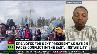

@Gir
Se lo ricevi tu allora lo devo ricevere anche io
(anche se il footprint ti è leggermente più favorevole, sto 200Km. più su) ed infatti:
Ho dovuto "spostare" la parabola di un paio di step :eusa_think: non che l'altro giorno cioè ieri non ci avessi provato :eusa_think:
(La lista canali del 14°W non è aggiornata)
Ieri ho sintonizzato tutti i trasponder di questo sat.
Ok, per lista canali del 14°W non è aggiornata, intendevo che i canali che si vedono a SX dello screenshot nella lista relativa al 14°W Express AM8 non sono necessariamente tutti quelli attuali e tutti quelli ricevibili, mi sono limitato solo a riscansionare la frequenza "incriminata".
