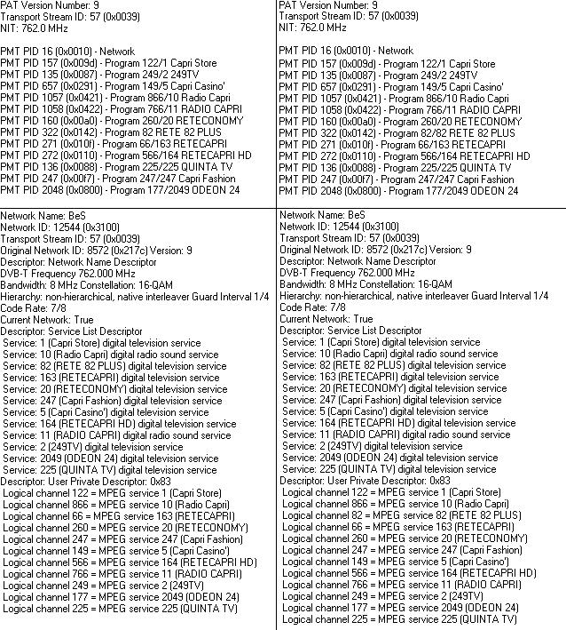

Come segnalato più volte da diversi utenti nel thread della Lombardia, ma anche qui... RETE 82 PLUS (Mux Retecapri trasmesso da Valcava) ha problemi. Fino a oggi però non si è riusciti bene a capire il problema.
Stamattina per quel che ho potuto fare ho verificato il Mux Retecapri da Valcava con TsReader. Confrontandolo con quello che ricevo personalmente da M.Giarolo è uscito questo risultato.
Visto da TsReader sembrerebbe essere semplicemente senza numerazione LCN, ma a quanto pare non è così o non è così del tutto. Alcuni non hanno problemi (e sembra andare su LCN 82 anche se nelle NIT il canale sembrerebbe essere senza LCN). C'è chi dice che addirittura potrebbe avere LCN 0, e qui magari TsReader non riconoscendo la LCN 0 lo mette senza LCN. La LCN 1023 del Mux PiùBlu Lombardia però l'ha riconosciuta :D
Durante la scansione indica correttamente 10 TV e 2 Radio trovati, ma poi in memoria ci sono gli altri canali del Mux a esclusione di RETE 82 PLUS.
Domanda quindi anche ai più esperti, anche a @3750... :) Cosa potrebbe essere? Qual è l'anomalia? :)
Confermo, ricevo Rete 82;plus sul mux Retecapri da Valcava ma non va in conflitto ne con quello di Telecolor ne LA9. Mi viene posizionato direttamente oltre l'800 ( comunque con il decoder Digiquest 7600 HD lo vedo). Con TV LG lo sintonizza ma poi in lista non ce, stesso discorso con ricevitori Telesystem
È solo un fatto voluto per dare precedenza al mux telecolor. I settaggi non ortodossi producono effetti diversi su ogni ricevitore
Ok, quindi la cosa è proprio voluta! Però non potevano metterlo semplicemente senza LCN (cosa che tra l'altro sembra essere stata fatta). Invece sembra esserci altro, quindi la precedenza va un po a farsi benedire perchè nel caso uno non riceva il Mux Telecolor, non vedrà neanche quello nel Mux Retecapri!!
Facendo così anche la SFN va un po' a farsi benedire... anche se era stato detto che piccole variazioni nelle tabelle non dovrebbero causare particolari problemi all'SFN, sempre che Retecapri la usi, perchè vista la modulazione usata a Torino... :D

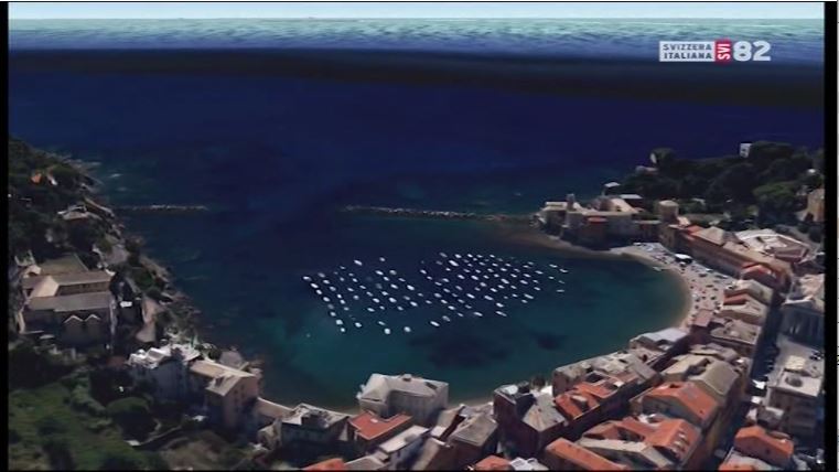

Arrivata la svizzera Italiana SVI 82
Pensavo fosse una ritrasmissione della RSI La1
Invece ha una programmazione tutta sua, anche se quello che trasmettono sono eventi presi dal canale RSI La1
Purtoppo la qualità video è pessima.
