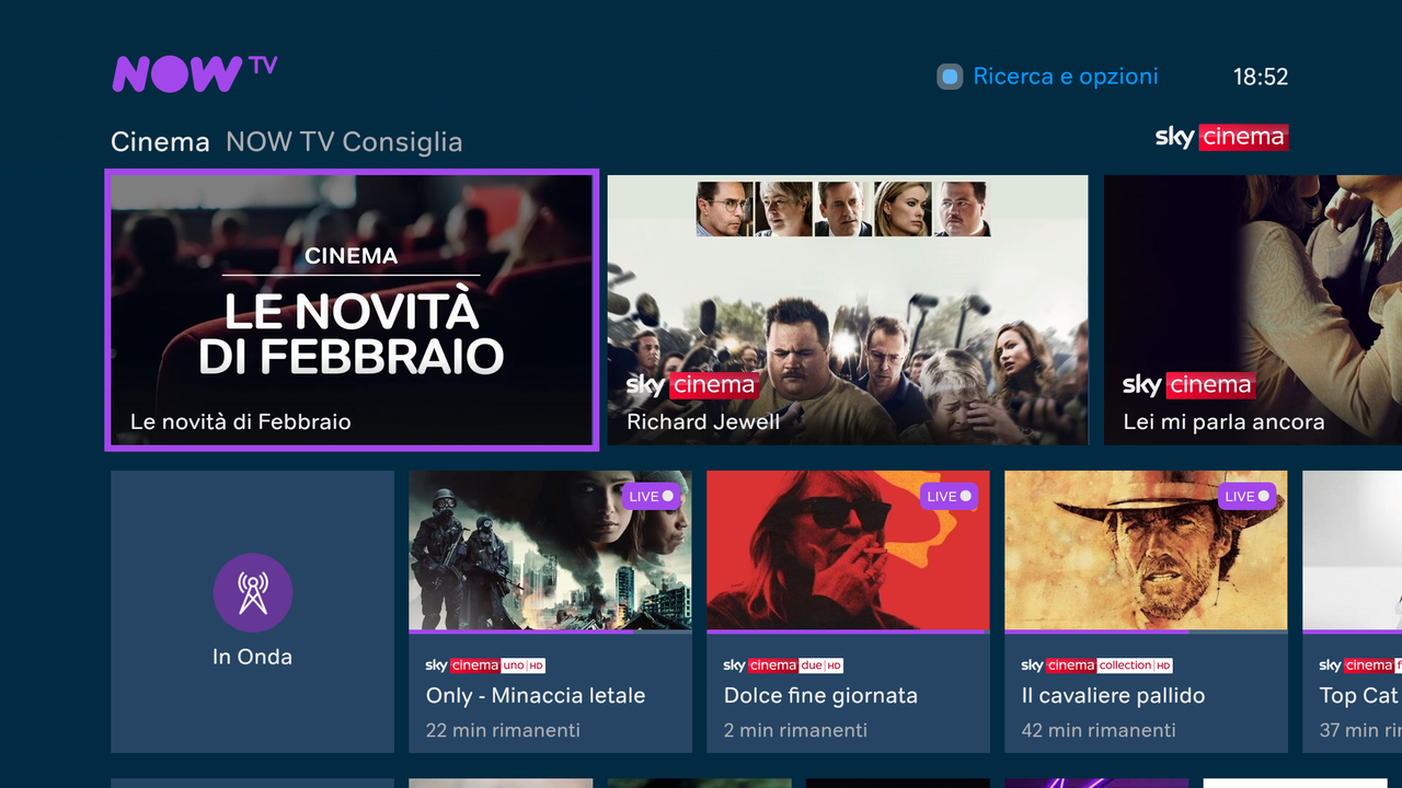

Ciao, ho riesumato la scatoletta per curiosità visto che ora sono con fastweb e necessità visto che ho 3 mesi gratis di cinema nowtv con offerta eni.
Confermo che ancora s'inchioda e vecchi bug, il mio è fermo alla patch febbraio 2020 è uscito un nuovo firmware?
