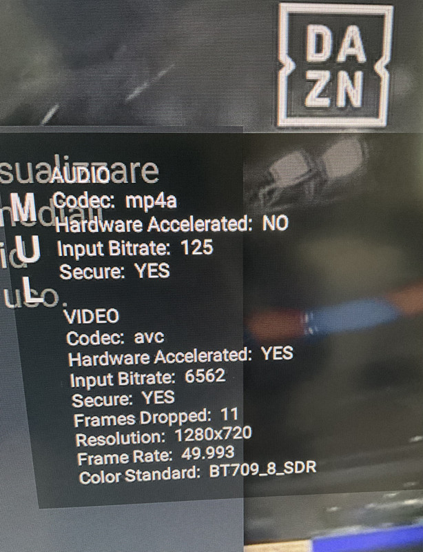

Riattivato dazn dopo oltre un anno.
Testato contemporaneamente lo stesso evento sulla stessa tv con fire stick 4k max e timvision box (che per fortuna mi sono tenuto).
Trovo scandaloso che a distanza di 2 anni la 4k max abbia questi grossi problemi di gestione non corretta del framerate e quindi immagini in movimento pessime.
Giusto dopo un minuto di visione si era mangiata 11 fotogrammi! E lo fa ciclicamente rendendo le partite inguardabili
Vedi report direttamente della stick (immagine presa adesso durante la diretta del basket)
https://i.postimg.cc/m2JtSMHB/IMG-0076.jpg
Come detto sono costretto a tenere attaccato al tv il timvisionbox solo per vedere dazn e la 4k max per tutto il resto
