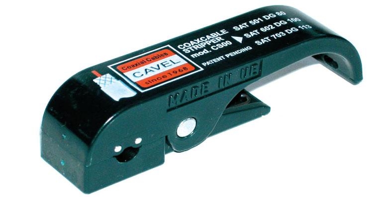

Anche Io mi trovo bene con i connettori a crimpare della cavel!Spella cavo e pinza ottimi resistenza del connettore ottima!quelli a compressione sono ugualmente buoni e veloci da installare ma costano!
