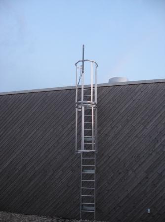

Se vuoi un ascolto discreto, se non buono su tutte le bande lw-mw-sw 10 kHz - 30 MHz, utilizzando il cavo coassiale per la discesa in modo proprio, puoi utilizzare un antenna tipo Mini-Whip. Questa antenna è di ridotte dimensioni, ma attenzione, per funzionare decentemente è obbligatorio avere una buona terra, meglio ancora avere proprio un piano di massa come ad esempio una tettoia mettalica o una serie di fili conduttori disposti a stella sotto l'antenna. L'antenna si adatta al cavo coassiale come impedenza grazie ad un circuito attivo che può essere da molto semplice a più complicato come circuitazione.
Se cerchi con google le parole mini-whip antenna su Amazon.it o su Ebay.it vedrai che il prezzo, pur essendo alto per il materiale di cui è fatta l'antenna, rimane a valori accettabili di circa 30 Euro.
Adesso qualche foto di una realizzazione famosa che è nell'edificio di "University of Twente in Olanda:
Poi puoi provare la ricezione via web con un circuto WebSDR. Prova le onde medie al mattino presto, all'incirca all'alba ed alla sera. Qualche volta potrai sentire sui 1575 anche la Rai, penso sia Portofino vetta. Poi divertiti un po' all'ascolto sulle diverse bande.
In questo sito c'è anche un richiamo alla pagina della University of Twente che riporta la "history" relativa a questa installazione. Io uso questo ricevitore in Olanda e la Mini-Whip quando desidero controllare la mia emissione in hf, propagazione permettendo, che usa al più una cinquantina di watt in hf. Dimenticavo: occore usare un browser aggiornato e che abbia la possibilità di interpretare l'html 5, per esempio Firefox va benissimo cosi come Edge e Chrome aggiornati.
