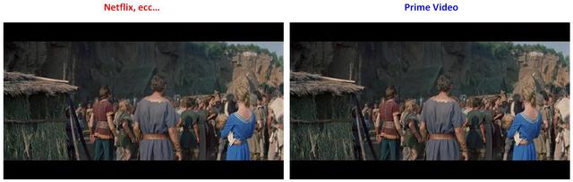

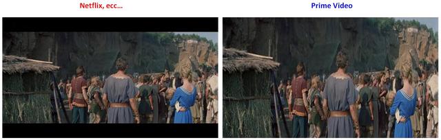

Overscan del tv disattivato/attivato:
Su Netflix, ecc... è così, scaricate e riproducete il video a pieno schermo sul PC, possibilmente con VLC e riproduzione in loop:
https://drive.google.com/file/d/17iQzwJB7veqe6WI8-8sxxOkMlgOV7knU/view?usp=sharing
Su Prime lo zoom dell'overscan avviene in un altro modo, viene tagliata la parte visibile sopra e sotto, e non le bande nere sopra e sotto. Lo si nota anche dalla bande nere che non cambiano di dimensioni.
https://drive.google.com/file/d/13UzdExyK7JMaNg-kLo8Wwv_c8NA7WLzb/view?usp=sharing
