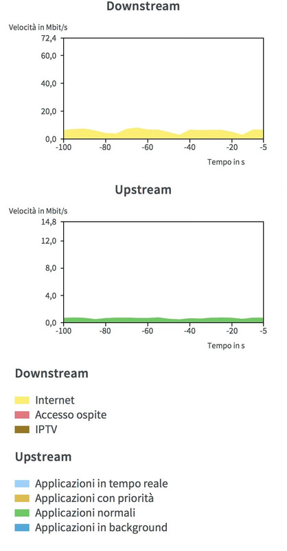

Ho Sky Q Internet, e il mio modem Fritz! non rileva nessun flusso IPTV (marrone), ma solo un flusso Internet normale (giallo).
