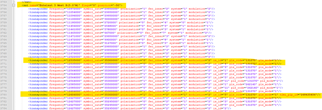

Prendete un file esistente ad esempio il mio che è completo, vi assicuro che quelli in rete o generati automaticamente sono deficitari, e si presenta cosi; ho tagliato l 'immagine per accorciare a quanto necessario per questa guida visualizzando il satellite Eutelsat 9°Est che ha anche i flussi in multistream.

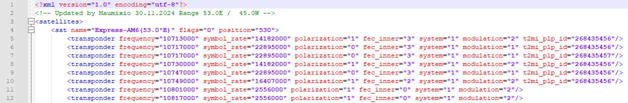

Descrivo il significato di alcune righe e poi la legenda per inserire e modificare i parametri atti alla ricezione:
riga 1 ,2 , 4, 5 devono rimanere così come sono
nella riga 3 potete scrivere le vostre informazioni possono esse una sola riga o molte di più dipende da cosa volete ricordare come annotazioni in questo caso per me è sufficienti 1 riga con informazioni sulla data di modifica e satelliti interessati.

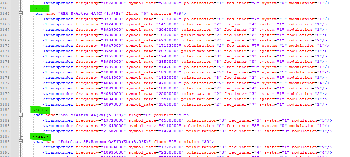

Dalla riga 6 troviamo le prime informazioni relative al satellite ed i transponder (7,8,9....) fino ad incontrare la chiusura di questo satellite ( </sat> )
Satellite:
<sat name="Intelsat 10-02/Thor (0.8W)" flags="1" position="-8">
<sat name="9.0E Ku-band Eutelsat 9B & Ka-Sat 9A" flags="1" position="90">
la posizione negativa indica un satellite ad ovest 0,8°W (-8) o 5°W (-50) di conseguenza la positiva una ad est 9°E (90)

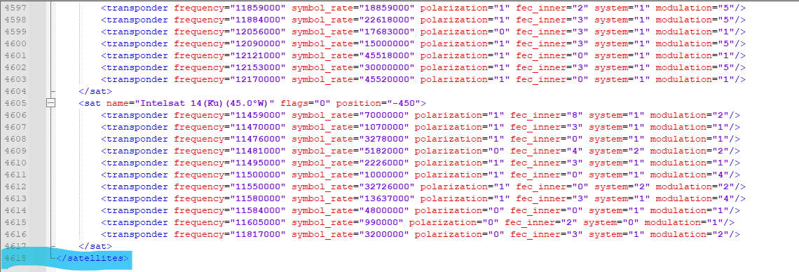

Il file è chiuso con </satellites>
