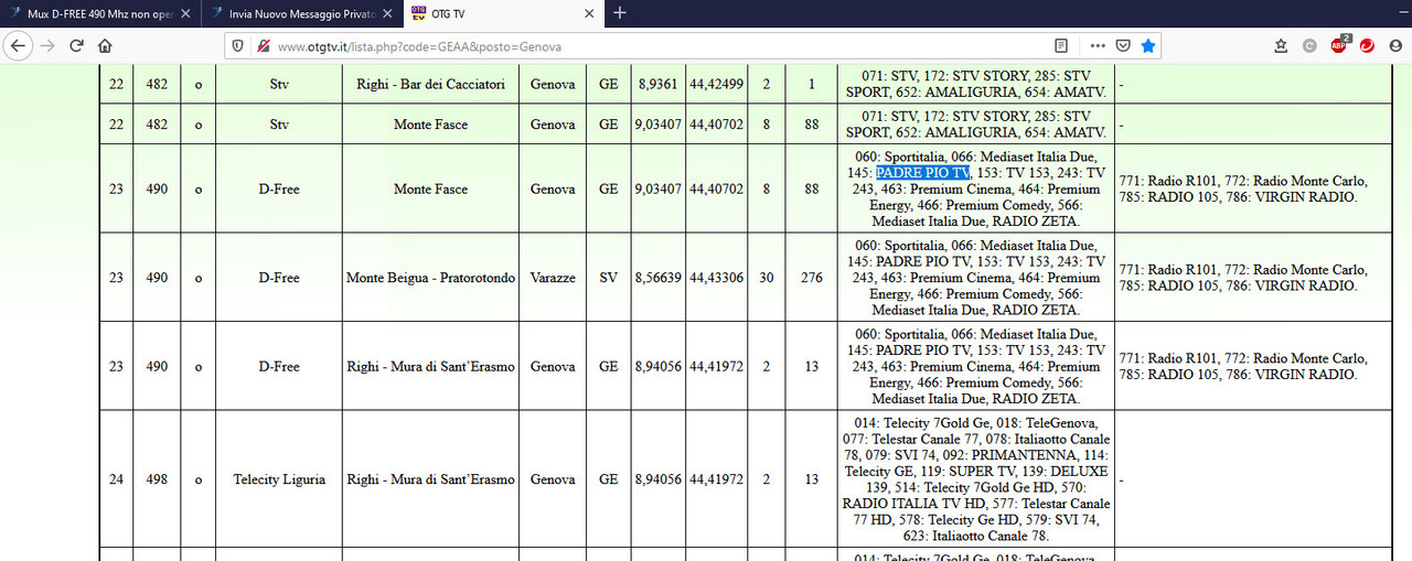

Il problema è che alcuni condomini mi hanno segnalato che non vedono più Tele Padre Pio, così sono andato su OTG TV:
Assieme a Tele Radio Pio non vedo comunque gli altri canali del mux. Ricevo con una centralina con fltri attivi (penso sia Johansson) che potrebbe essere tarata in modo da escludere la frequenza questo mux che è stata modificata dal 19/03. Il 58 non lo ho provato. Quindi una telefonata alla ditta che fa manutenzione è doverosa.
