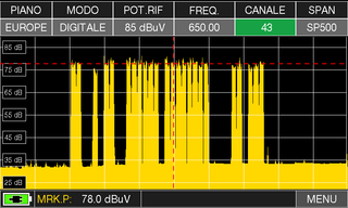

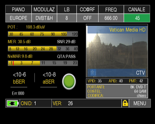

Nel post (#2), dopo una breve descrizione, si da ampio spazio a misure strumentali di analisi dello spettro e dei parametri di qualità dei principali parametri funzionali (cag, selettività filtri) col dettaglio dei valori (c/n, mer, noise margin, ber pre e post Viterbi), terminando con l'analisi spettrale dei prodotti di intermodulazione ai vari livelli di uscita.
