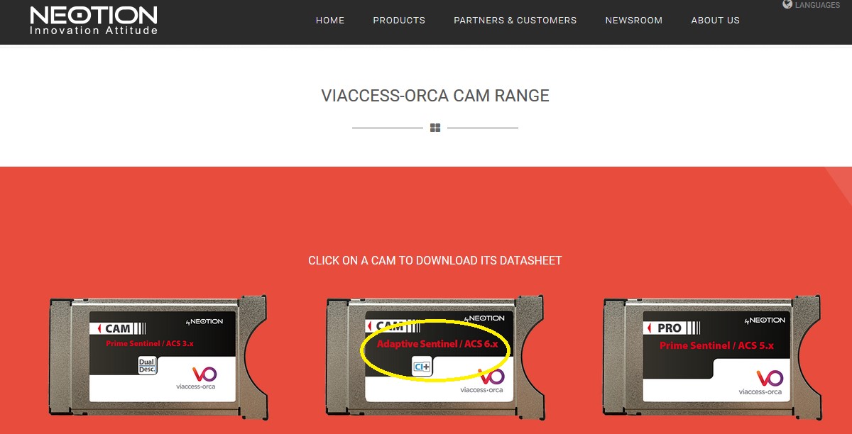

Provato ma nada...visitando il sito della neotion, ci sono tre modelli, la mia è la 3.x, ( vedi qui https://i.postimg.cc/RZm9WBfP/Cam-neotion.jpg) dici che può cambiare se uno acquista quella dove ho cerchiato di giallo per evidenziare la tipologia, ovvero 6.x e CI+?
Le caratteristiche sembrano in comune ( cliccando sui modelli sul sito esce scheda dettaglio)
Non ho la minima idea , dovresti contattarli ed esporglierli il problema con il tuo televisore e se poi ti indicano quale sia quello giusto lo comperi con riserva e se non va lo spedisci indietro a costo zero , peró ti devi mettere d´accordo col venditore prima di comperarlo se no facile che ti bidonano i costi del retour
Forse se fattibile meglio comprarlo da un venditore italiano e fare accordi precisi , magari ci telefoni prima e senti la campana

L'altra Cam è quella di tivùsat card black...cui attendiamo aggiornamenti per registrare...magari trovando la 6.x sull'amazzone diventa facile per il discorso del reso no problem...
