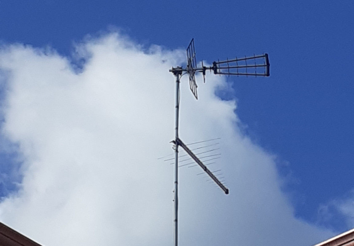

Questa è l'antenna sul tetto..

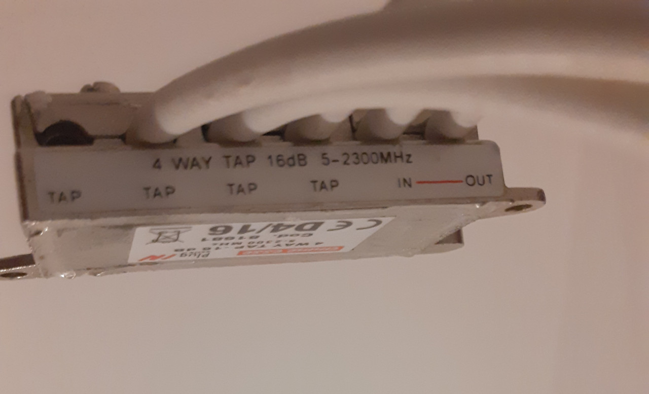

I cavi dell'antenna arrivano all'amplificatore, poi l'alimentatore a 2 uscite, uno delle quali raggiunge direttamente una presa tv in cameretta, l'altra entra al terzo piano dove raggiunge questo derivatore emmesse 16db..
Il derivatore distribuisce il segnale al Terzo piano in 3 prese tv.
L'uscita invece raggiunge al secondo piano un altro derivatore simile ma con 12db. L' uscita OUT è chiusa con una resistenza da 75ohm. Da qui 3 cavi raggiungono 3 stanze o 3 prese tv e in due di queste ripartisco il segnale con un partitore 2 uscite per collegare tv e decoder. Ricordo che per raggiungere qualche presa ho dovuto prolungare il cavo con dei piccoli adattatori f/f.
La quarta via del derivatore invece è utilizzata per raggiungere il 1 piano dove poi ripartisco il segnale con partitore 2 uscite su 2 prese tv. Attualmente però una uscita non è collegata e quindi ho chiuso con resistenza da 75ohm.
Bene, allora ti basta lasciare il derivatore da 16db al terzo piano, sostituire il derivatore al secondo piano con uno da 14db, e partendo dall'uscita passante, vai al primo piano ad un derivatore da 12db due uscite al quale chiuderai l'uscita passante con la resistenza. Ma anche com'é adesso va abbastanza bene.

Da 14db della emmesse stessa serie non esiste.

Per quanto riguarda le mie due antenne quella in basso è una Vhf o log? Perché alcuni amplificatori fanno questa differenza.

quella in basso è una logaritmica a larga banda e probabilmente è usata solo come VHF perchè presumo sia collegata all'ingresso VHF dell'amplificatore. Ma se ci dici da dove ricevi ti diciamo se serve o meno la VHF.

Per non cambiare l'alimentatore, potresti mettere un derivatore DE2/20 al posto di dove è l'alimentatore ora con il cavo che scende al terzo sulla passante.
L'alimentatore lo sposti al piano di sotto e alle uscite ci colleghi il derivatore DE4/16 e il cavo che scende al piano inferiore verso il derivatore DE4/12.
Per l'amplificatore con questa configurazione può essere di 25/30dB.
Non ci hai detto quale ripetitore punti e a che distanza, ma con la tripla non dovresti avere problemi.
La Log al momento non serve, non ci sono mux in VHF da ricevere.
