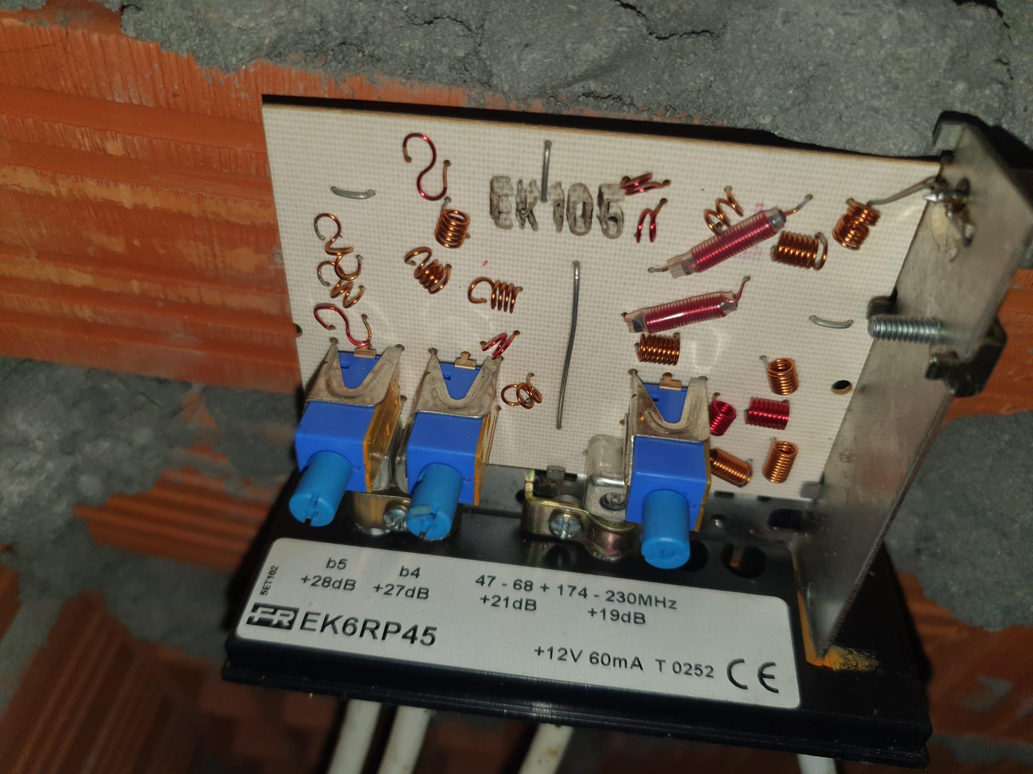

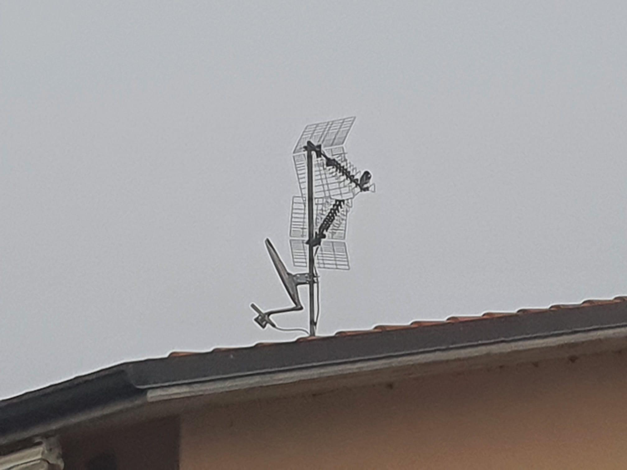

Ho controllato, le mie due antenne dovrebbero puntare a Valcava ed al Penice. Allego una foto delle antenne e dell'amplificatore.
Dall'amplificatore esce un cavo che attraverso i frutti delle cassettine gira tutta la casa.

È un amplificatore datato, non ha il filtro 5G. sostituiscilo con un modello con un ingresso di quarta banda 21-34 per l'antenna su penice e un ingresso di quinta banda 36-48 per l'antenna su valcava filtrato 5G da una venticinquina di db https://www.offel.it/upload/prodotti/allegati/schede-tecniche/DataSheet_24-247_34-36_IT.pdf se hai poche prese oppure https://www.offel.it/upload/prodotti/allegati/schede-tecniche/DataSheet_24-321_34-36_IT.pdf se hai sulla decina di prese. Non mi hai detto quante ne hai.
La parabola è inutilizzata visto che sembra puntare in una posizione strana verso il basso? E non saranno mica anche le antenne terrestri da orientare per migliorare la ricezione?
Procedo con la sostituzione. La parabola è quella per la rete internet eolo che punta alla torre TIM di Rozzano.

Ho appena montato il nuovo amplificatore, finalmente riesco a vedere la schiera dei canali mediaset, ossia anche il 34 e focus. Ahimè il problema dei canali sky (tv8, cielo e skytg24) continuo a non vederli. Rifacendo la sintonizzazione sul canale 8 spunta telecremona mentre il 50 non è più disponibile, Potreste suggerirmi qualche altra prova da fare per risolvere quest'ultimo problema?

Ehhh! Io ti ho detto che quell'amplificatore andava bene vedendo i dati sulla carta, ma non l'ho mai testato; probabilmente ha un taglio 5G un po' troppo largo e ti penalizza il 48... forse se prendevi il modello della offel che ti avevo indicato questo scherzo non te lo faceva....
