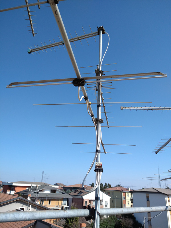

ci puoi dare maggiori informazioni sulle antenne e dove puntano?
perchè gli impianti un po attempati hanno tre antenne, VHF, 4a e 5a banda dove spesso vhf e 4a puntano in una direzione e la 5a in un'altra, questo potrebbe essere il motivo per il quale hai "perso" il 37 e il 40 rai che sono in 5a, magari con foto delle antenne
non ho le competenze per descrivere l'impianto, spero che allegando una foto si riesca a capire; l'antenna più alta punta verso nord; ho trovato la sintonia manuale nella TV, in effetti i canali 37 e 40 non ci sono; nei canali disponibili la TV indica un segnale al 100%; guardando il miscelatore con ruggine non si direbbe (avevo tolto il coperchio per controllare), questo se non tutta l'antenna sarà da cambiare;

dalla lista:
https://www.otgtv.it/lista.php?code=VRDP&posto=San Giovanni Lupatoto
risulta che devi ricevere tutto in uhf da nord eccetto il 26-37-40 che arrivano dal Venda
devi puntare una uhf 21-60 (che devi prendere nuova) a 355° al posto della log che forse è solo di 5a.
per RAI A, B e MR06 hai bisogno di una 21-48 puntamento a 99° senza VHF e ci vorrà un mix filtrato.
ho corretto il post perchè mi era sfuggito il sito Rai di Venda
in ogni caso io proverei con una sola uhf 21-60 diretta al tv perchè a distanza ravvicinata cè torricelle in V ma potrebbe entrare cmq

L'antenna è questa:
Fino a prima del cambio a MPEG 4 vedevo tutto senza problemi per cui non penso ad un guasto su qualche componenete.
Attendo qualche suggerimento
Grazie
