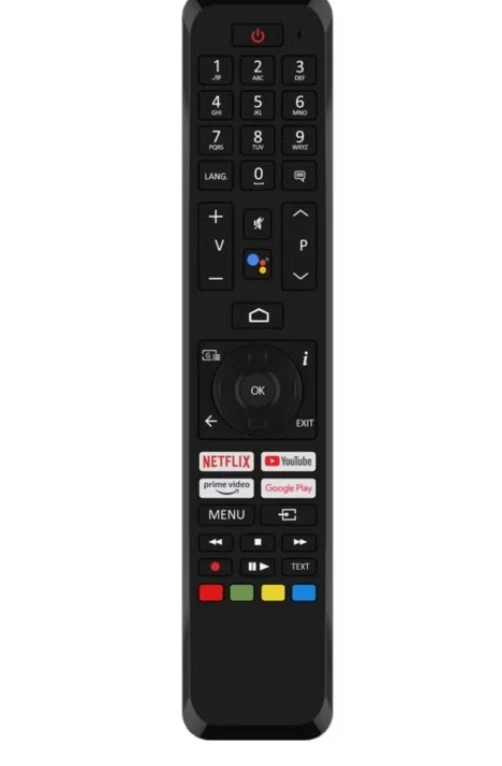

E ci credo. Probabilmente non è un televisore Panasonic ma Vestel rimarchiato, proprio per far breccia su chi si fidava del nome. Non capisco perché panasonic abbia deciso di "sputtanarsi" così...Basta leggere l'etichetta posteriore. MADE IN??
Anche il telecomando è diverso
I "veri" Panasonic hanno questo
https://www.bug.hr/img/jake-gaming-...ma-cine-panasonic-mz1500-ozbiljnim_6akpS1.png
i rimarchiati questo
