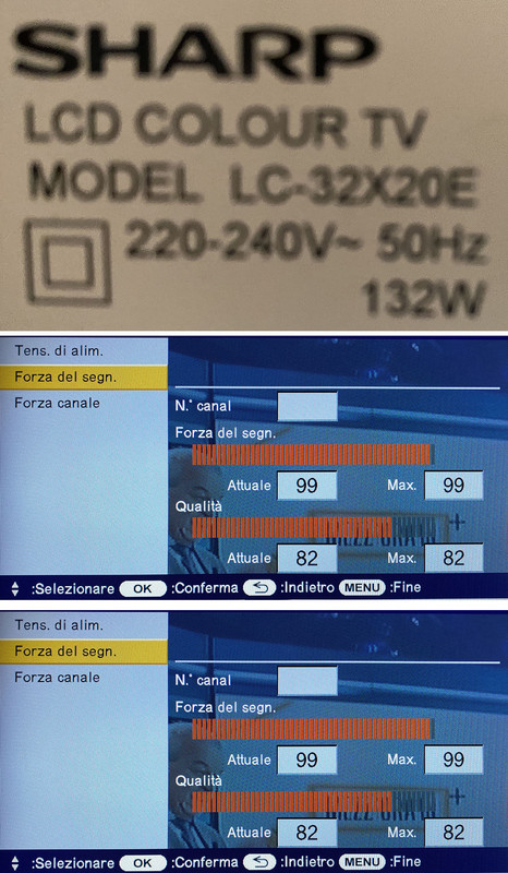

Ho provato a resettare ma non me lo ha fatto fare, non capisco il motivo.
https://i.postimg.cc/wMg6Q1B5/SHARP.jpg

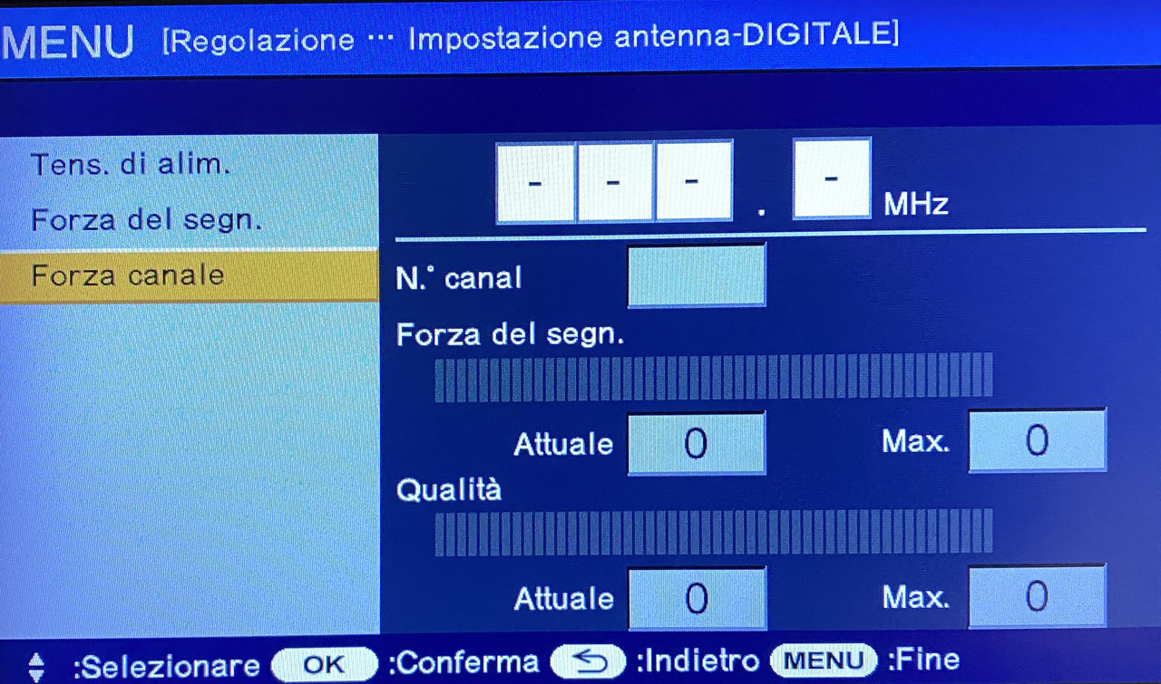

la forza del canale non me la fa fare
Quella tv è un modello vecchiotto di parecchi anni fa, 2008, non permette di vedere i canali HD, per quello senti solo l'audio su alcuni canali.
Sicuramente sentirai solo l'audio anche sul 501-502-503
