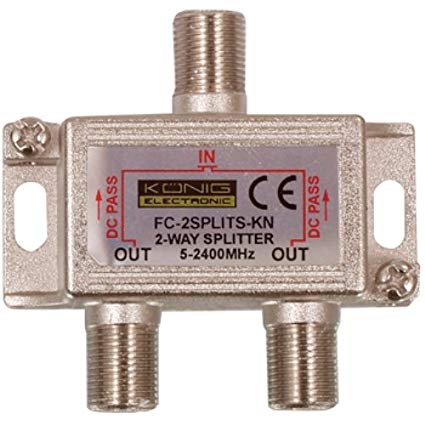

Per il discorso di collegare lo Sky Q (DCSS) ed avere un'altro segnale indipendente da collegare all'ingresso Sat del TV Sony Bravia (SCR) per far gestire la Cam Tivusat ed avere in questo modo anche il digitale terrestre dovrei prendere qualche sdoppiatore? A quale parametro dello sdoppiatore devo prestare attenzione per tenere la gestione dei segnali separata ed indipendente senza perdite di segnale in uno scenario dove Sky Q ha 3 registrazioni in corso e desidero avere la possibilità di guardare un canale del digitale terrestre che è pilotato dal tv che prende il segnale anch'esso dall'LNB e che viene poi decriptato dalla Cam Tivusat?

Come splitter avevo visto anche io quello e letto le recensioni su un noto shop online americano; dicevano che ha una notevole perdita del segnale e mi ha bloccato dall'acquistarlo.
Posso prendere solo quello che mi hai indicato o qualsiasi splitter per satellite va bene per il DCSS e SCR? Il risultato finale che desidero ottenere è avere sia il DTT da satellite collegato al TV che il decoder Sky Q Black con 3 registrazioni attive funzionanti in contemporanea.

Io ho uno splitter di quella marca e la perdita e' irrisoria, ho sempre ottimo segnale. Certo se hai già un segnale molto scarso, anche lo splitter può peggiorarlo un po'. Non ci sono splitter ottimi e pessimi, ma sono abbastanza simili, è un componente molto semplice.
