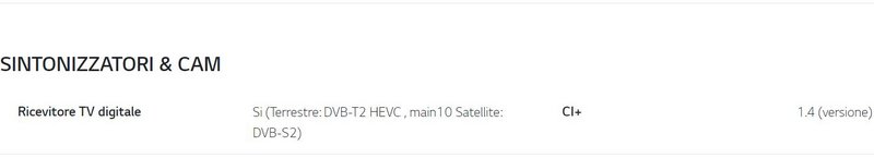

Ho controllato su un tv simile al modello che hai postato cioè questo: https://www.lg.com/it/tv/lg-55un74006lb-tv-led
Spicca questa informazione importante che significa che è compatibile con qualsiasi cam e tessera Tivùsat, se devi comprarne una quindi meglio quelle più recenti cioè la cam CI+ ultra hd 4K compresa della relativa tessera.
Il mio LG 4K del 2017 che è compatibile con lo standard più vecchio 1.3 confermo che funziona con tutte le cam, quindi se 1.4 nel tuo caso tanto meglio.

Comunque, per la questione cam Tivùsat il tv è compatibile. Al limite riverifica il modello esatto se esiste perchè sul sito LG ne abbiamo trovati altri con un codice leggermente diverso.
Sull'altro discorso lo sai tu se ne vale la pena visto che hai già avuto a che fare su un altro tv LG con più satelliti e canali sat, la gestione sul nuovo tv essendo sempre LG sarebbe simile. Al limite se non per il mercato italiano e non certificato Tivùsat, l'unica eventuale mancanza sarebbe il riordino automatico dei canali come da lcn Tivùsat, stessa cosa che potrebbe valere per la lcn del digitale terrestre.
È un tv per il mercato est europeo, quindi ovviamente NON ha la certificazione Tivusat. In realtà l' unico limite è la mancanza della numerazione automatica.
I tv Lg per il mercato europa ovest sono tutti compatibili con la lcn tivusat.
