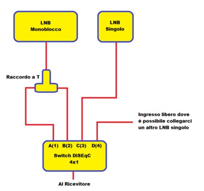

Aggiungo che "pilotare" in Diseqc un monoblocco a 3 feed abbinato ad altri LNB inizia ad assere un problema, fino ad oggi si sono usati con il "trucchetto" mai ufficializzato, lnb monoblocco a due feed e switch Diseqc 1.0 non ricordo se il "trucchetto" è stato usato anche con un monoblocco a 3 feed, teoricamente forse dovrebbe funzionare :eusa_think: in ogni caso quando si superano i 4 feed (LNB) , bisogna ricorrere a switch Diseqc 1.1 e decoder i anch'essi Diseqc 1.1
Maggiori info sul "trucchetto" se riesco a ritrovare i thred sul forum:
Edit:
In uno dei thread dove si parla del "trucchetto" https://www.digital-forum.it/showth...noblocco-lnb&p=5657708&viewfull=1#post5657708 non ci sono più le immagini... quindi allego lo schema:
Si tratta di una "scoperta " fatta forse proprio per la prima volta da un utente di questo forum, non quello bannato nel link, perché tale soluzione non è contemplata tra quelle "ufficiali" però funziona

L lnb triplo funziona "normalmente" come un single: utilizza una sola entrata dello switch e poi va settato sul dec 19,2 port c, 16e port a, 13e port b, assegnando a tutti e 3 la stessa entrata nell 1.2. Quindi non è necessario nessuno splitter. Lo uso così nel centauri 16in1, ma non ho mai provato in un 4in1.

Bene che funziona senza splitter però appunto è un centauri 16 in 1 che funziona in Diseqc 1.1...
Si esatto, purtroppo non l ho mai provato su un 4in1, ma come dici tu non credo possa andare poiché i comandi sarebbero per entrambe diseqc 1.0 e si ostacolerebbero.

.. fino ad oggi si sono usati con il "trucchetto" mai ufficializzato, lnb monoblocco a due feed e switch Diseqc 1.0 non ricordo se il "trucchetto" è stato usato anche con un monoblocco a 3 feed, teoricamente forse dovrebbe funzionare :eusa_think: in ogni caso quando si superano i 4 feed (LNB) , bisogna ricorrere a switch Diseqc 1.1 e decoder i anch'essi Diseqc 1.1
E si che avevi postato anche tu per la soluzione del monoblocco a 3 feed :) ... la prova l'aveva poi fatta l'utente carlan1 (vedi post seguenti)
https://www.digital-forum.it/showth...85-quot-4lnb&p=5957963&viewfull=1#post5957963
Una soluzione "più pulita" sarebbe ovviamente quella di modificare l'interruttore 4/1 con 3 diodi. Con ciò, i comandi diseqc per le porte A, B e C vengono portati al transistor di commutazione di una sola porta (porta A, ad esempio). Quindi, non è più necessario alcun divisore.
