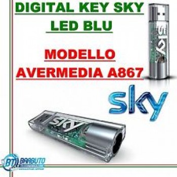

La A867 Led Blu che possiedi è questa vero ?
Tra la A867 Led Blu e la Aver VolarGreen quale è la migliore ? Mi spiegavi che sono di pari validità e montano diversi chip, però mi pare di capire che la A867 Led Blu ha un tuner più sensibile ? Io su Amazon ho trovato Avermedia Avertv Volar Hd Pro A835.

...Tra la A867 Led Blu e la Aver VolarGreen quale è la migliore ? Mi spiegavi che sono di pari validità e montano diversi chip, però mi pare di capire che la A867 Led Blu ha un tuner più sensibile ? Io su Amazon ho trovato Avermedia Avertv Volar Hd Pro A835...
Sono entrambi molto valide, dalle prove fatte in questi anni la A867 è quella che va meglio, la utilizzo con il VuPlus VU+ UNO, la VolarGreen monta lo stesso chip della Volar Hd Pro A835. La Hauppage invece la utilizzo come secondo tuner DTT con il VU+ DUO2.
La VolarGreen monta lo stesso chip della Volar Hd Pro A835, la utilizzo con un Netbook 10", quando mi sposto.

Riguardo la A867 LED BLU sul ebay leggo questo, e così ? Ma visto che la usi sul ricevitore sat VuPlus VU+ UNO penso non sia vero.
IMPORTANTE COMPATIBILE
SOLO ED ESCLUSIVAMENTE CON:
-Decoder Sky HD
-Decoder MY SKY
-Decoder MYsky HD
Io devo utilizzare la chiavetta con i vari software come ProgDvb e DvBviewer e il mediacenter di windows
Comunque la Volar Hd Pro A835 viene su i 33 euro, io un tentativo lo voglio fare, alla fine non è un spesa enorme, cosi mi tolgo il dubbio che il problema non sia il tuner usb, in tal caso se il disturbo continua allora è proprio l'impianto tv che va migliorato.
