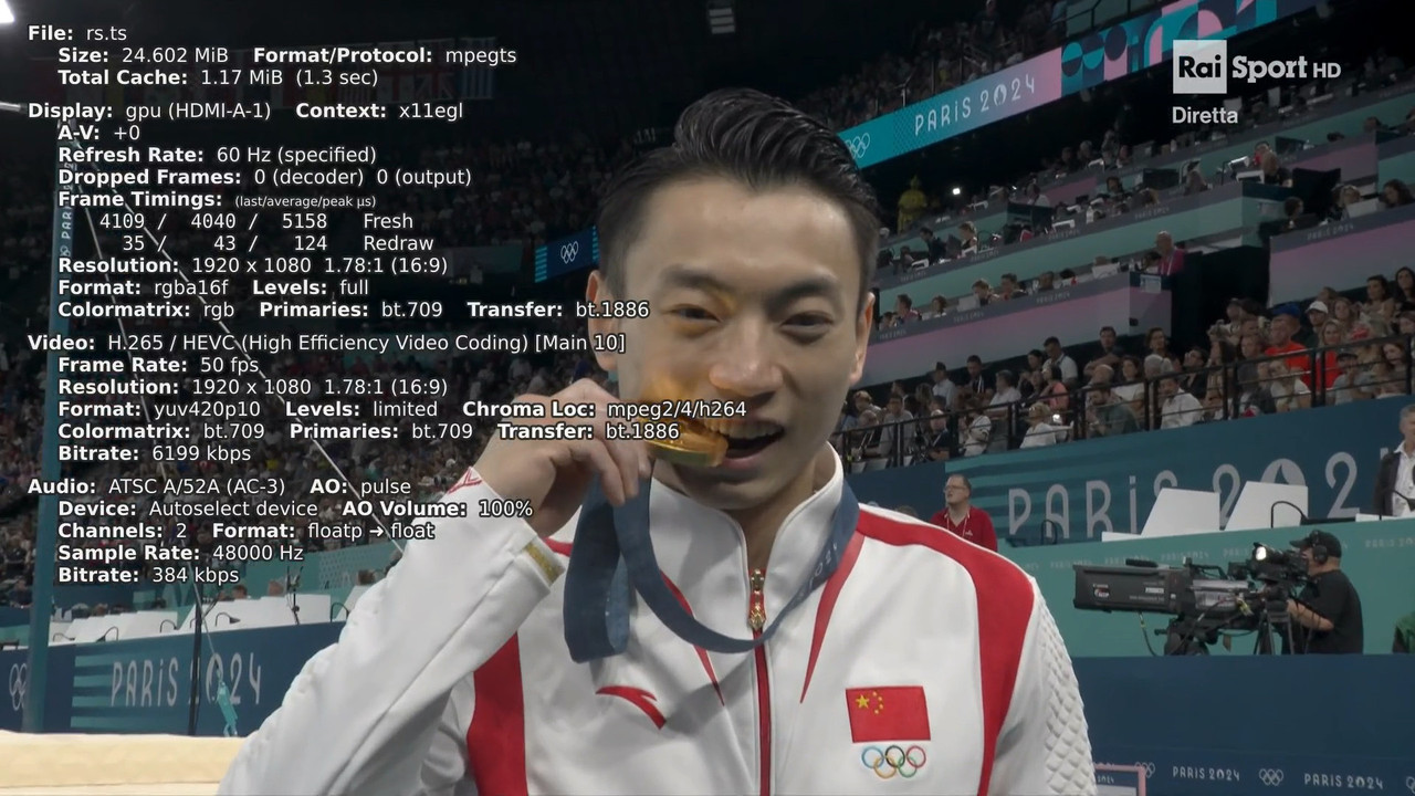

comunque ho scoperto che con la mia vecchissima chiavetta DVBT Hauppauge riesco a vedere (e sentire) perfettamente sia Rai Sport HD test HEVC(Rai) che Test HEVC Main10(Mediaset). com'è possibile? quindi in teoria è compatibile con DVB-T2 e non ho bisogno di comprarne uno nuovo?
non so il modello preciso (si è cancellata l'etichetta) ma non è tra quelli DVB-T2 presenti in questa lista:
Li vedi perché sono trasmessi in DVB-T e non in DVB-T2 :evil5:
Quei test ti dicono che se li vedi con iL TV vuol dire che sei a posto perché in quel caso il TV è sicuramente/ automaticamente DVB-T2 di ultima generazione mentre i vecchi TV DVB-T non sono in grado di visualizzarli per via del codec HEVC. e di quello audio, diverso il caso delle pennette TV USB DVB-T per PC che sfruttano i codec presenti nel PC.
I primi TV DVB-T2 usciti sul mercato, anno 2014, non avevano il codec HEVC paradossalmente pur essendo DVB-T2 non sono in grado di visualizzare quei canali...
Quando si passerà al DVB-T2 o meglio quando inizialmente ci saranno mux trasmessi sia in DVB-T sia in DVB-T2 quella pennetta non sarà in grado di sintonizzare i canali in DVB-T2
