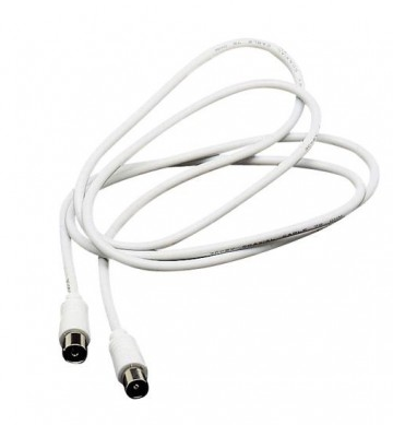

a questo punto porta il decoder in altra stanza sembra un problema di segnale presa/cavetto: hai un partitore o splitter o è in calata diretta dove è adesso?
