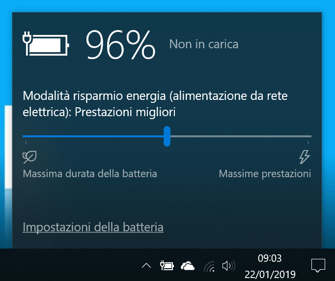

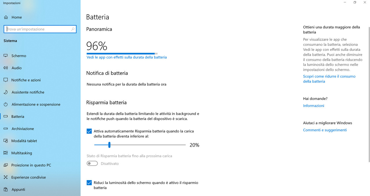

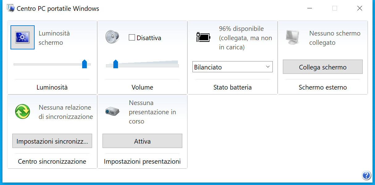

Controlla solo se il bios è l'ultima versione ed è aggiornato. L'impostazione di cui parlo è in Windows 10 e non so so se è comune a tutti i notebook/ultrabook oppure se riguardo solo alcuni modelli di Lenovo. Metto tre immagini che ti dovrebbero aiutare nell'individuare la gestione della batteria di cui parlo.
Come vedi il notebook è collegato alla corrente elettrica ma la batteria non è in carica in quanto la sua percentuale ammonta al 96% e quindi è superiore al livello soglia che è inferiore. Quando la batteria verrà usata e la sua carica andrà sotto al livello di soglia una volta che il notebook sarà collegato alla rete elettrica la batteria si ricaricherà. Questa è una gestione della batteria che ne ottimizza la durata ricaricando solo la batteria quando è necessario ... va bene sicuramente se non ho strettamente bisogno di usare il portatile per lavoro/studio a batteria senza corrente elettrica, al contrario sposto lo slide sulla destra se ho bisogno di avere sempre la batteria carica. Continui cicli di ricarica possono deteriore le caratteristiche della batteria quindi andrebbero evitati quando non c'è il bisogno.

Se hai una situazione simile alla mia sei a posto come gestione batteria. Puoi regolare la ricarica quando hai effettivamente bisogno di energia perchè usi molto la batteria e quando non hai bisogno evitando così molti processi di carica inutili. Il bios ti avevo detto solo di guardare se era aggiornato perchè nell'ultimo perido Lenovo ha fatto alcune modifiche circa la gestine della batteria però credo che la cosa riguardi solo alcuni modelli di notebook/ultrabook. Ricordati di non lasciare mai il notebook spento per mesi con la batteria a terra ... cioè scarica. Ma hai veramente bisogno delle prestazioni al massimo della batteria ... se usi molto la batteria direi di si, altrimenti no se usi molto la corrente elettrica.

La parte del messaggio sopra che ho sottolineato non l'ho capita, ti riferisci a questo screenshot qui ?:
https://i.imgur.com/ck6ffPT.png
avevo messo massime prestazioni dato che il pc era collegato alla rete elettrica, in quel momento e non stava usando la batteria...comunque ho un sacco di confusione con questa gestione energetica di windows...perchè poi ci sono anche i valori nel pannello di controllo e mi confondo troppo !
Quando uso solo la batteria metto prestazioni migliori o addirittura risparmio energetico se non mi serve molta luminosità dello schermo...perchè mi sembra che se metto risparmio energetico e provo ad aumentare la luminosità me la limita.
Si mi riferisco all'immagine che hai "linkato" perchè tu stai sfruttando la batteria per massime prestazioni ... può essere normale se usi il portatile per lo più a batteria e non a corrente elettrica. Nel caso in cui usi per lo più la corrente elettrica io metterei lo slide a metà circa della scala, così risparmi delle ricariche inutili.
Aspetta, mi sto perdendo, non ti seguo :eusa_shifty:
Io qui: https://i.imgur.com/ck6ffPT.png
avevo il computer connesso alla rete elettrica e avevo messo massime prestazioni per avere il massimo dal sistema (cpu,gpu ecc senza power throttling ) ...poi se lo avessi scollegato dalla rete elettrica avrei messo solamente prestazioni migliori.
Da quello che mi dici tu, capisco che quel grafico si riferisce solamente alla batteria e quindi se è connesso alla rete elettrica non ha senso toccarlo ma basta lasciarlo su prestazioni migliori, perchè quando connesso alla rete elettrica andrà senza power throttling in automatico vero ?
