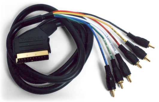

Potresti sempre prendere un adattatore scart-component come questo
ma mi sembra di ricordare che il Clarke Tech 2100 "normale" avesse qualche "problema" nella gestione del segnale in component (non so se poi hanno risolto tramite firmware...:eusa_think:) quindi sarà bene informarti meglio prima di adottare una soluzione del genere..... ;)
Attenzione che l'RGB via Scart e il Component sono due tipi di segnale molto diversi. Esistono gli adattatori Scart-RCA component ma (a meno di integrare un circuito sommatore-sottrattore nella spina Scart), non funzionano. A meno che l'apparecchio offra la possibilità di dirottare il segnale Component sulle 3 linee della Scart utilizzate normalmente per i canali RGB, o altrimenti che il televisore accetti un segnale RGB-S.O.G. sull'ingresso Component, entrambi i casi mai visti. Diversamente, non funziona. :)
L'RGB via Scart per funzionare, oltre a un TV e un apparecchio compatibili, richiede 6 linee: i 3 colori R-G-B, il segnale videocomposito (pin 19-20, da cui prelevo solo i sincronismi), l'abilitazione RGB e l'abilitazione generale, quest'ultima utile anche per il segnale WSS per commutare automaticamente 4:3 o 16:9 (se il televisore supporta il WSS). Quindi ci vuole un cavo Scart completo (21 fili collegati). Non collegando l'abilitazione RGB, il televisore utilizzerà il solo segnale videocomposito anche se l'RGB è presente; l'abilitazione generale invece serve a far commutare la TV sull'ingresso AV quando accendo l'apparecchio collegato e a farla ritornare all'ingresso precedente quando lo spengo.
Il Component è nato nei paesi americani, che non avevano la Scart (nota anche come Euro-AV), e non trasmette il video in formato RGB ma YUV: Y (connettore verde) è la luminanza o luminosità con i sincronismi (segnale identico alla Y dei cavi Y/C o S-video), collegando solo la Y si vede un'immagine in bianco e nero. B-Y (connettore blu) è il segnale U o differenza colore blu, R-Y (connettore rosso) è il segnale V o differenza colore rosso. Di solito si chiamano Y-Pb-Pr o Y-Cb-Cr. La differenza tra Pb/Pr e Cb/Cr se non sbaglio è che Pb/Pr indica una presa Component capace di trasmettere anche segnali a scansione progressiva (480p-576p-720p), mentre Cb/Cr indicava i primi apparecchi che trasmettevano solo segnali a definizione standard interlacciati (480i/576i). Se non sbaglio, "ufficialmente" il Component arriva al massimo a 1080i, poi le schede video da computer (specialmente le ATI) riescono a trasmettere anche il 1080p a 50 o 60, ma ha un clock pixel molto elevato, richiede una banda doppia rispetto al 1080i, cavi di ottima qualità e pochissimi televisori lo supportano, invece con l'avvento del Blu-ray il supporto dovrebbe essere stato esteso (ma non dappertutto) al Component 1080p/24 o 1080p/23.976, che richiede circa metà banda del 1080p/50 o 60, ma ormai la diffusione dell'HDMI era buona e non è stato implementato chissà quanto, ad esempio il mio amplificatore AV del 2009 non lo supporta, pur gestendo tranquillamente un 1080p/60 diretto via HDMI-DVI e anche lo scaler interno può upscalare a 1080p/60.
