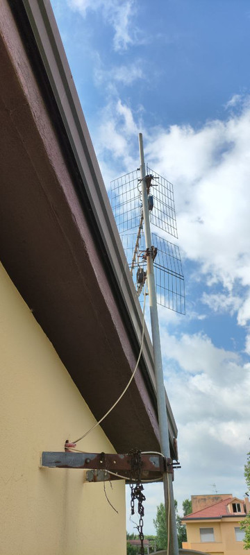

Vorrei cambiare l'antenna,innanzitutto 10 anni fa circa hanno aggiunto una seconda antenna sotto a quella vecchia sul palo a 20 cm di distanza...già questa cosa la vedo strana potrebbe dare interferenze?so o antenne vecchie quelle lunghe, l'antenna vecchia che già c era è morta, nel senso che nn è collegata ma è stata lasciata lì.

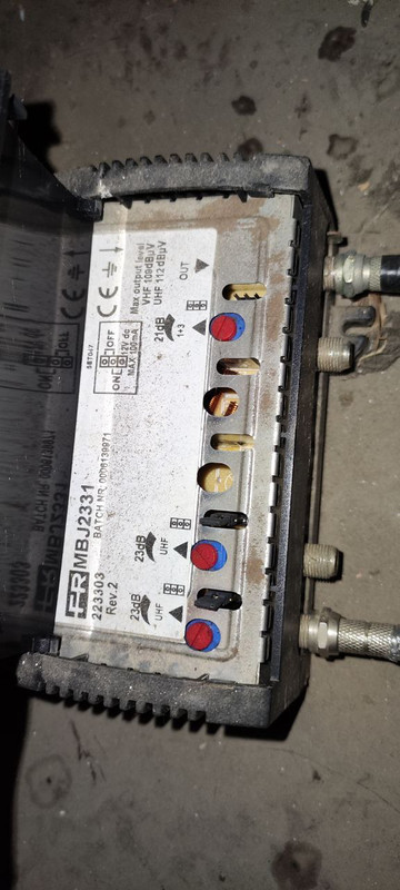

Ora vorrei togliere entrambe e mettere un antenna di tipo nuovo quelle blu per il digitale ad esempio edison talos 18db ,vorrei fare tutto da solo anche se non sono tanto esperto mi sono documentato , ho già un amplificatore,credo sia autoalimentato da 28db,ma è vecchio e non ha filtri per il 5g

Ciao. Chi é venuto a mettere l'antenna non é un professionista serio se ti ha lascito quella vecchia a 20cm. da quella nuova (foto gradita)...Penso anch'io che ti convenga scegliere faito https://www.otgtv.it/lista.php?code=CEDS&posto=Marcianise , naturalmente se lo vedi a occhio nelle giornate limpide e non hai il vesuvio di mezzo a coprirtelo; inoltre un disegno di tutta la distribuzione delle prese tv e componenti annessi (marca, modello o foto) presenti nell'edificio sarebbe utile.
Ciao, penso anch'io che ti convenga scegliere faito https://www.otgtv.it/lista.php?code=CEDS&posto=Marcianise , naturalmente se lo vedi a occhio nelle giornate limpide; inoltre un disegno di tutta la distribuzione delle prese tv e componenti annessi (marca, modello) dell'edificio sarebbe utile.

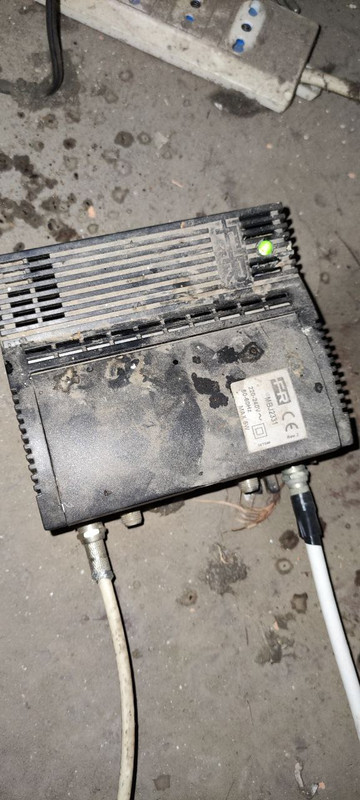

Ti posso dire per l impianto nuovo sono tutti prodotti BTicino matix nuovi, per il vecchio di 30 anni fa non so molto ,mi interessa di più l appartamento nuovo in fondo quando torno a casa ti posto la foto dell amplificatore.

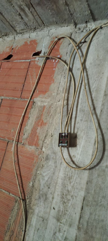

Piu particolari mi sai dire meglio é, per esempio come sono divisi i cavi vecchi in solaio che vanno al piano sotto, il modello delle prese nuove e del derivatore, e di quella "cassettina bianca" che divide i due appartamenti, eventualmente fai delle foto. Se il faito lo vedi a filo del vesuvio va bene, prendi una buona antenna offel k47 5G montata in polarizzazione verticale, come amplificatore se é autoalimentato usa questo https://www.offel.it/upload/prodotti/allegati/schede-tecniche/DataSheet_26-111_IT.pdf

quello che ho è autoalimentato, ora ti posto la foto ma non vorrei spendere tutti quei soldi, capisco che la qualità conti ma vedo prodotti italiani su amazon a molto meno.

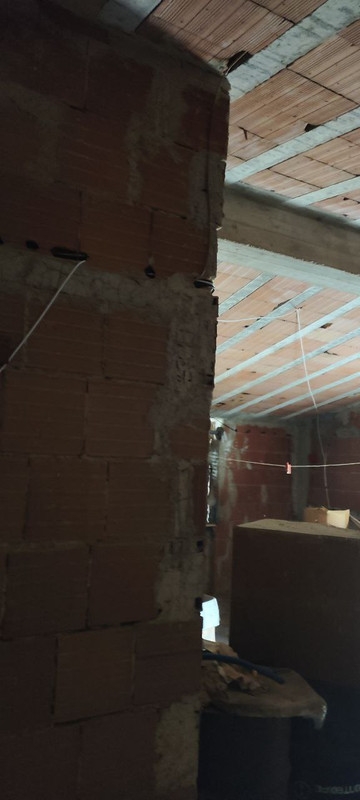

ecco le foto dell'impianto
questo è l'amplificatore

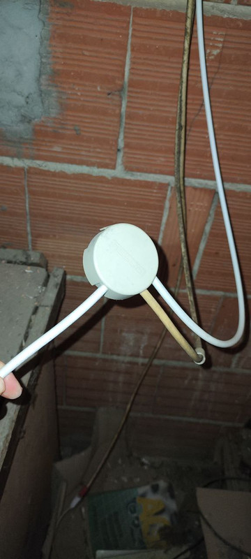

questa è la cassettina che ti dicevo,il filo bianco nuovo è l'impianto nuovo
questo è il punto in cui tutti i cavi dell'impianto vecchio che passano nei mattoni si uniscono e vanno all'amplificatore

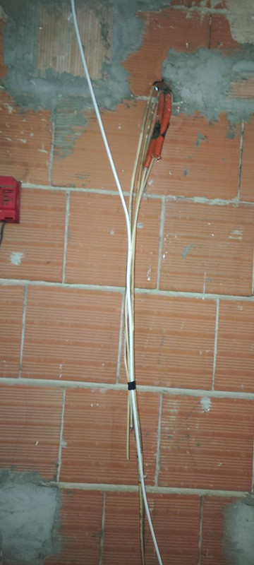

questo è il cavo dell'impianto nuovo
queste sono le due antenne

Qualsiasi amplificatore autoalimentato da 30db 21-48 puo andar bene, ma prendere una cinesata (perché di questo si tratta anche se rimarchiate) per risparmiare una ventina di euro non credo valga la pena...molti di questi prodotti durano pochi anni.

va bene spenderò un po di più,ho sentito da sempre questa marca offel,avevo dei ripetitori di telecomando, mi sai dire dove poso comprarlo? su internet ho trovato poco, hai visto la foto del mio amplificatore? cosa ne pensi?
Il tuo amplificatore come dicevi non é filtrato 5G ed é vetusto; i prodotti offel li trovi presso un rivenditore autorizzato, se li chiami te ne indicano uno nella tua zona, cosi ordini l'amplificatore uhf e l'antenna e gia che ci sei anche un partitore a due uscite e uno a tre uscite inquanto quelli che vedo mi sembrano uno di dubbia qualita e l'altro é vecchio. https://www.offel.it/upload/prodotti/allegati/schede-tecniche/DataSheet_21-277_IT.pdf e https://www.offel.it/upload/prodotti/allegati/schede-tecniche/DataSheet_26-111_IT.pdf e https://www.offel.it/upload/prodotti/allegati/schede-tecniche/DataSheet_27-202_IT.pdf e https://www.offel.it/upload/prodotti/allegati/schede-tecniche/DataSheet_27-203_IT.pdf
bene, grazie di tutto, allora mi conviene cambiare tutto cercherò un rivenditore in zona ,spero di riuscire da solo, per l'orientamento dell'antenna la metto come sono quelle in foto giusto? perchè il ripetitore del monte faito da qui nn lo vedo nemmeno in pieno giorno
Se becchi una giornata limpida devi vederlo per forza! È basilare averlo in ottica, pena la ricezione. Poi punti l'antenna a occhio come fosse un fucile che mira il suo bersaglio.
Si ma ti ha messo un partitore a 4 uscite (8db di perdita) mentre a te ne serviva uno a 2 uscite (4db di perdita) sarebbe meglio che gli elettricisti si occupassero d'impianti elettrici e lasciassero fare agli antennisti il loro mestiere! Inoltre quello é un modello di almeno 40 anni fa'! Guarda bene in una giornata limpida se col binocolo vedi faito, é molto importante prima di procedere.

Come puoi vedere questa è la mia visuale,faito dovrebbe stare alla destra del Vesuvio ho alberi di intralcio più in alto di così non posso salire ,l antenna è a circa 3 metri da dove sono con questa visuale ,anche con un binocolo non lo vedrei
Non vedo niente...non ti rimane che guardare dove puntano le antenne dei vicini. Vai per gradini: comincia a comprare l'antenna, quando arriva la monti in cima al palo in polarizzazione verticale sul faito e con un pezzo di cavo nuovo (usa sempre cavo di 6,7mm come il dg113) la colleghi direttamente ad un ricevitore; se vedi bene tutti i mux procedi con l'acquisto dell'amplificatore e dei partitori. Se sei poco pratico ti do una dritta, attento ai connettori F: ne esistono di parecchie sezioni diverse, ogni cavo deve avere il connettore adatto, inoltre ecco un esempio di come si deve spellare e preparare un cavo sia per connettori F che per morsetti https://postimg.cc/cgtXYqg9 il connettore F deve avvitarsi A MANO sul cavo con la calza ribaltata sulla guaina esterna presentando la giusta resistenza meccanica finché vedi apparire il dielettrico (l'espanso bianco che sta attorno all'anima) nel foro centrale.
Grazie per le dritte,innanzitutto tutto ti dico che le antenne dei vicini puntano esattamente dove punta la mia ,per ricevitore intendi proprio una TV? Perché non ho nessuna TV con connettore f.
Ultima cosa che significa polarizzazione verticale ? Devo girare l antenna? Le mie antenne mi sembrano messe in orizzontale come dalla foto del post sopra
