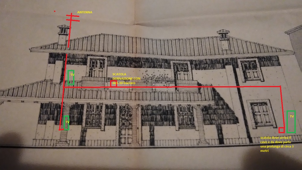

ecco qua'...allora spero sia abbastanza

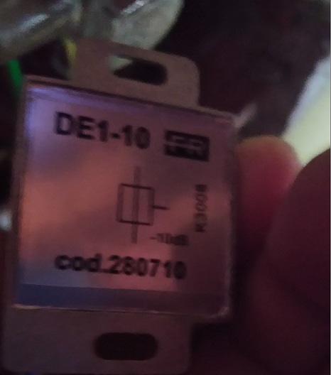

nella scatola di drivazione ho trovato il Fracarro DE1-10
il televisore a destra nell'immagine prende poco segnale

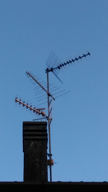

e questa è l'antenna
p.s antenna ha circa 6 anni

Controlla il disegno, perchè non ha senso...il derivatore lì non serve e prima al contrario (sulla sinistra) manca qualcosa...

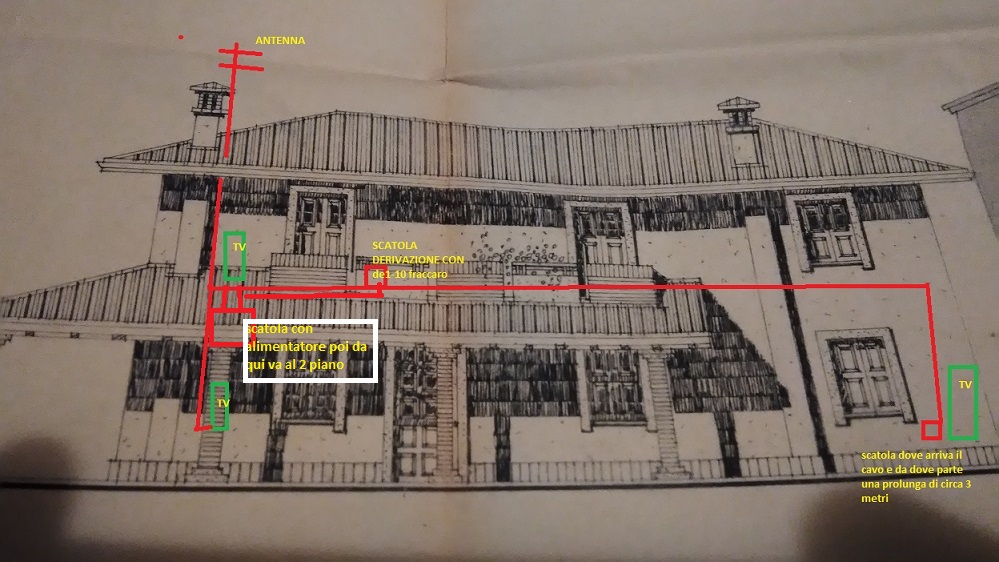

la provincia di udine é grande e riceve molti trasmettitori http://otgtv.it/wordpress/liste/friuli-venezia-giulia/ a seconda del comune, guarda se nella lista otgtv trovi il tuo guardando anche verso quali ripetitori puntano le tue antenne (devono essere in ottica senza ostacoli di mezzo) e manda il link, cosi capiamo finalmente quali sono i ripetitori che ti riguardano; suppongo che dove si trova l'alimentatore partono due linee, una va verso destra e l'altra va verso il piano sotto: con quale componente viene divisa? oppure l'alimentatore é a due uscite? hai verificato le connessioni? magari hai un falso contatto in un morsetto o in presa o sul cavetto del televisore o in un connettore F, altrimenti chiama un antennista specializzato (no elettricisti) anche per verificare che sul palo ci sia il mixer giusto che é basilare per avere il corretto funzionamento dell'impianto quando si deve ricevere da due direzioni diverse con due antenne uhf, come vedo in foto.

Probabilmente è un problema di segnale basso, dovuto al fatto che l'ultimo TV è collegato sull'uscita derivata del derivatore.
Ma se c'è l'ampliicatore questo non dovrebbe accadere: o è guasto (l'amplificatore sul tetto o l'alimentatore), o c'è una connessione mal fatta.
Anche se lo schema non è chiarissimo, una prova che si potrebbe fare per metterci una pezza, anche se probabilmente non definitiva, è sostituire il derivatore con un partitore, e vedere se migliora sull'ultimo TV e se non peggiora troppo sugli altri.

come sai anche con un mixaggio alla bruta ogni televisore digerisce in modo diverso gli echi, percio chiedevo di verificare il tipo di mixer/amplificatore che sta sul tetto che vedi nel contenitore in foto in fondo al palo.
